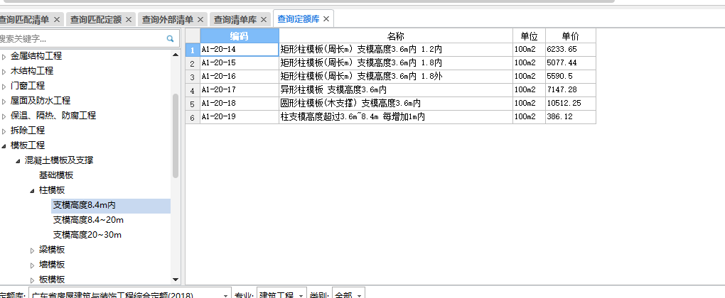

    你好,請問框架柱的工程量和超高工程量,模板量和超高模板量需要分開單獨列清單嗎?
  • 看你組價是否分開
    2020-06-22 15:29:03
  • 要分開的,超高部分的單價要比不超高的要高,分開列才合理。
    2020-06-22 15:30:26
  • 模板需要分開不同步距單獨列清單超高工程量
