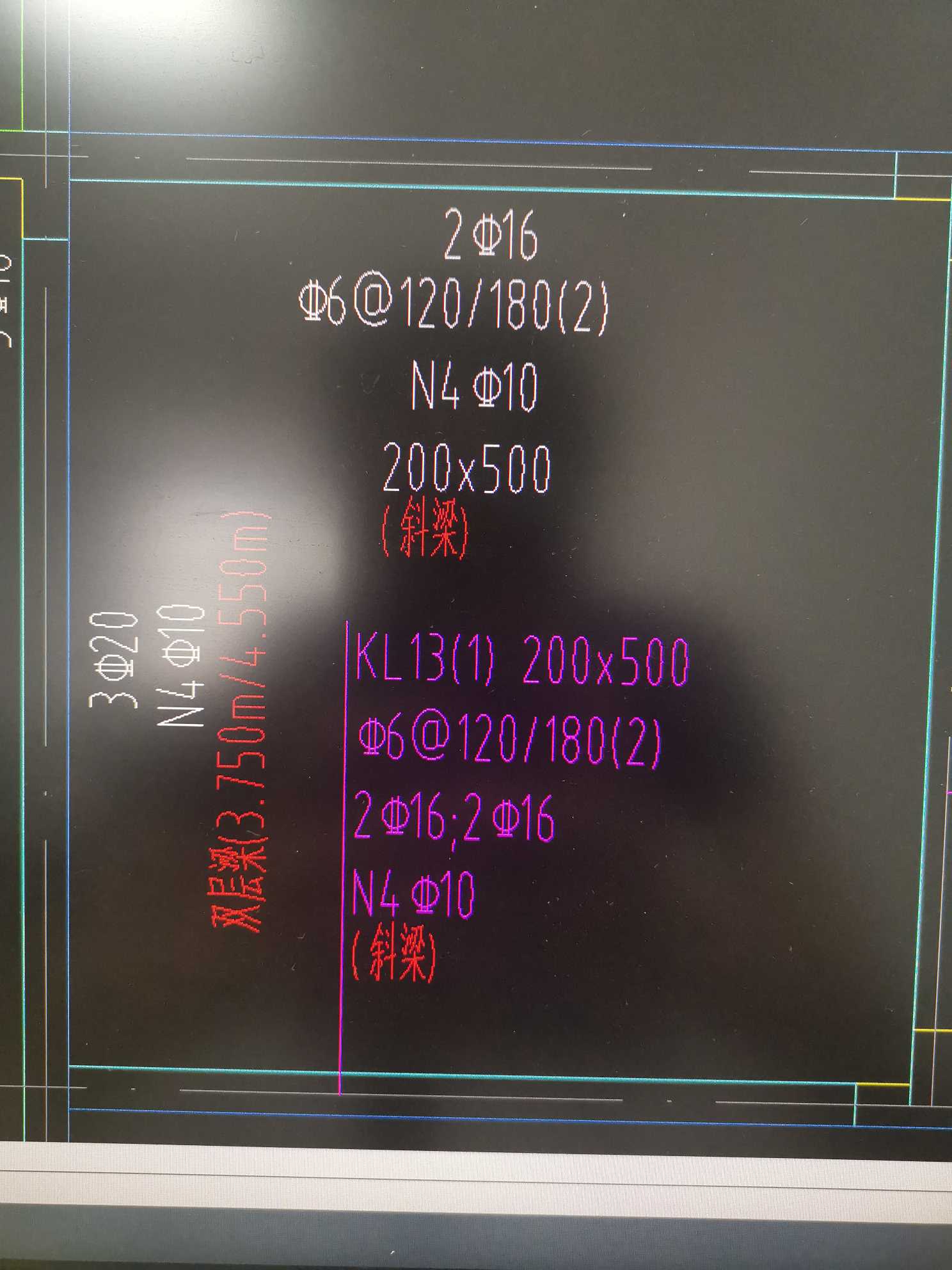

孫錢容 2020-06-22 13:08:57 | 四川省 土建 | 1024查看 3回答
鋼筋混凝土 白銀專家
答題: 26104 被贊: 21576
斜梁按起點、終點標高調整,雙層梁畫兩道梁調整標高
2020-06-22 13:48:03
大食代一倍半 專家
答題: 2660 被贊: 1012
嗯
2020-06-22 13:11:14

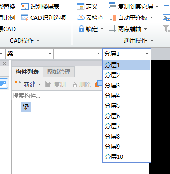

紅梅傲雪 鉑金專家
答題: 183746 被贊: 53942
上下是斜梁,左邊是雙層梁,對嗎?該怎么畫呢
——:是的
調整標高,雙層的再分層內畫
2020-06-22 13:46:45
