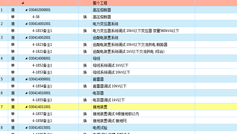

以上哪些調試是不需要的?
幸福像花一樣 鉆石專家
答題: 128185 被贊: 30834
只需要作耐壓試驗即可
