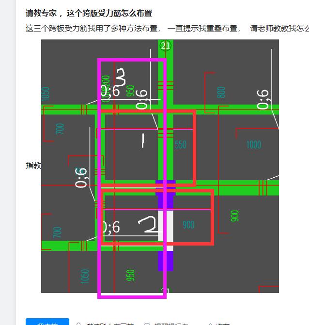

  • 請教專家 ,這個跨版受力筋怎么布置

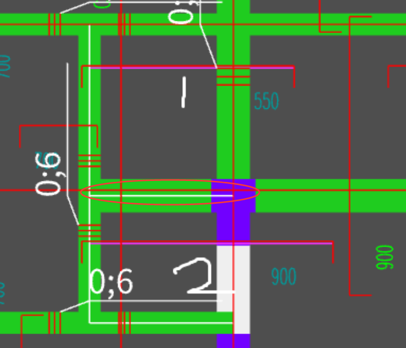

    這三個跨板受力筋我用了多種方法布置, 一直提示我重疊布置,  請老師教教我怎么布置才能不重疊。新手請多多指教重疊布置
    主要中交接處存在有重合,你也可以布置到梁邊,這不會影響鋼筋量計算的,因為梁范圍是不需要有負筋,且軟件是識別扣減不計算。

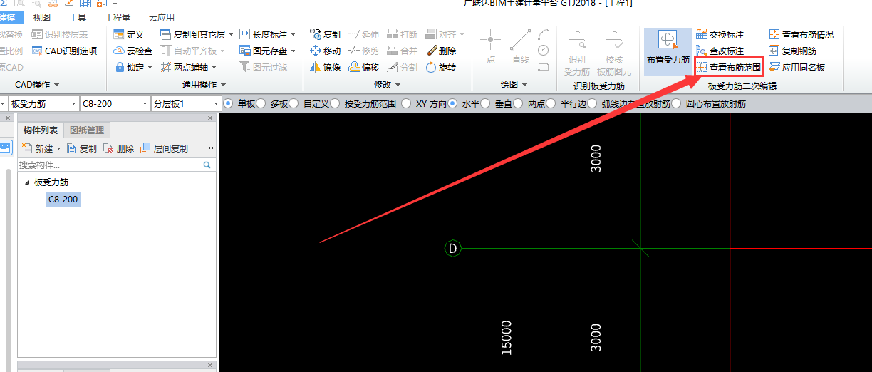

    您可以通過上圖查看布筋范圍功能,逐一將鼠標放置在您需要繪制跨板受力筋周圍負筋。可能其他負筋布置范圍邊緣位置與這根跨板受力筋有重疊。例如梁邊、梁中線。

  • 12如果是一塊板就把它按梁分割下
    然后分別按板布置 1對應1所在那塊小板 2對應2所在那塊小板 3多板布置選中12兩塊板
