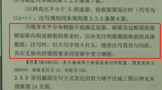

  • 老師,這句話是什么意思
    正常連梁的側面筋是用墻的水平筋通過的,但是如果設計驗算墻的水平筋不能滿足要求的時候,單獨配置側面筋,其實這個是對于設計來要求的,對于我們施工或者預結算來講是不需要考慮這些的,只需要按照設計圖紙來施工或者計算就可以

  • 就是設計不滿足要求時,連梁、暗梁要設計抗扭鋼筋(N開頭的鋼筋) ,這個設計期間都會標注出來的
