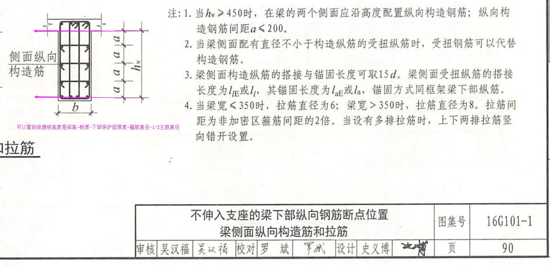

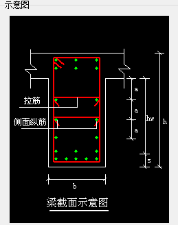

  • 腹高=梁-板厚,但是軟件中的還要扣減個s,實際上現場下料是怎么弄的。
    扣減
    S是底部筋到梁底的距離,圖集中也是要扣減這個的,是軟件根據的規定內置的
    板厚
    2020-06-21 09:20:23
  • 不影響下料
    鋼筋安裝時考慮就行
    2020-06-21 09:11:15
  • 扣減一個間距。
    2020-06-21 09:16:43
