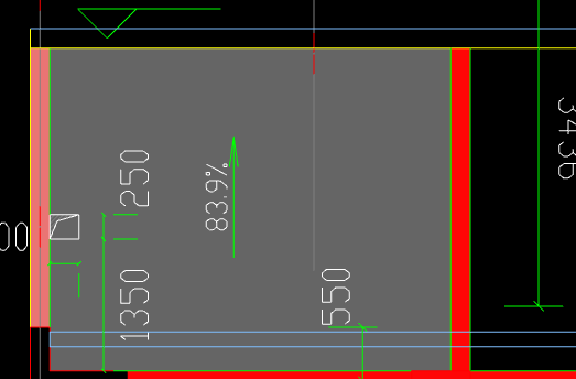

黎明。 2020-06-20 15:49:50 | 海南省 土建概算預(yù)算土建計(jì)量GTJ | 794查看 2回答

用三點(diǎn)定義斜板的方式設(shè)置。

使用坡度變斜功能,或者找到相應(yīng)位置標(biāo)高,使用三點(diǎn)定義斜板可實(shí)現(xiàn)板坡度。
