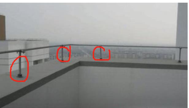

    1、老師你好,請問一下在計算避雷網時,紅色圈內的豎向高度是否需要計算?
    2、整個避雷網的長度需要乘以1.039,但是在北京定額說明中,未找到該計算規則?

    一、避雷網支架不另計。
    二、北京定額的1.039系數,不能計算(含在避雷網、接地母線的安裝子目中)

  • 不需要

  • 1、在計算避雷網時,紅色圈內的豎向高度屬于支架,已經包含在定額 了,不需要計算。
    2、整個避雷網的長度不需要乘以1.039,1.039是接地母線的系數。

  • 不需要計算支架的,定額中已包含。

  • 屬于支架,定額中包括了,不另外計算。
