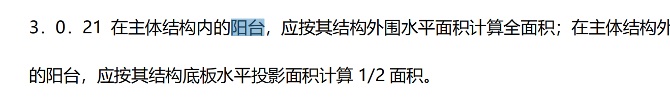

  • 這個陽臺屬于主體結(jié)構(gòu)內(nèi) 還是外,建筑面積算一半還是
    通長挑板
    不是懸挑板,柱子是通長上去的
  • 個人覺得是主體結(jié)構(gòu)內(nèi)的,按全面積算

  • 有獨立柱從下支撐上來的?
    是雨蓬還是陽臺?
    如果是陽臺,那就是全面積
    2020-06-20 14:35:22
  • 計算全面積
    2020-06-20 14:36:23
  • 屬于主體結(jié)構(gòu)外,建筑面積按投影面積的一半計算。建議看看建筑面積的計算規(guī)則
