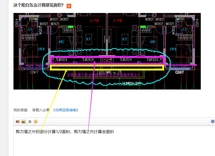

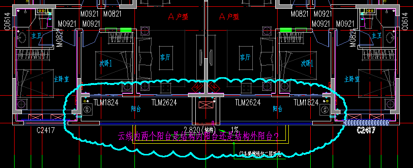

  • 這個陽臺怎么計算建筑面積?

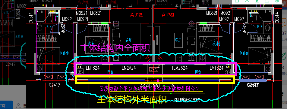

    剪力墻之外的部分計算1/2面積,剪力墻之內計算全面積,注意中間的空調板部分不計算建筑面積

  • 結構外圍 1/2面積
    2020-06-20 11:41:32
  • 這個有點復雜,我覺得結構內算全面積,結構外算半面積,兩端剪力墻連線內算全面積,連線外算半面積

  • 算半面積
