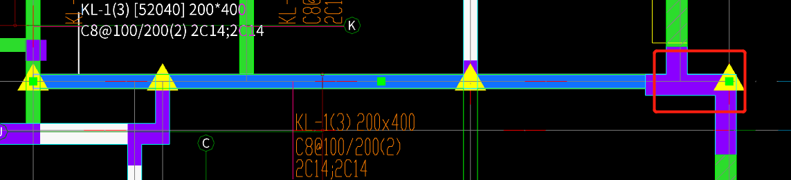

晉哥哥 2020-06-18 13:59:01 | 山西省 土建預算土建計量GTJ | 859查看 1回答
最后的西紅柿 專家
答題: 3945 被贊: 1579
會的,無論你畫到頭,還是畫到和暗柱相交的地方,都是一樣的結果
2020-06-18 14:39:21
GTJ2018基礎梁標高屬性里面修改后,圖形不會改變,只能刪除重畫嗎
