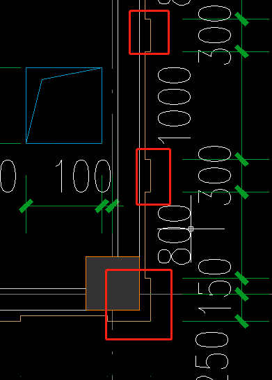

1、附墻柱垛或造型墻的外保溫需要算面積嗎?
2、保溫做的立面造型凸出部分要算面積嗎?
愛在左邊 專家
答題: 1937 被贊: 377

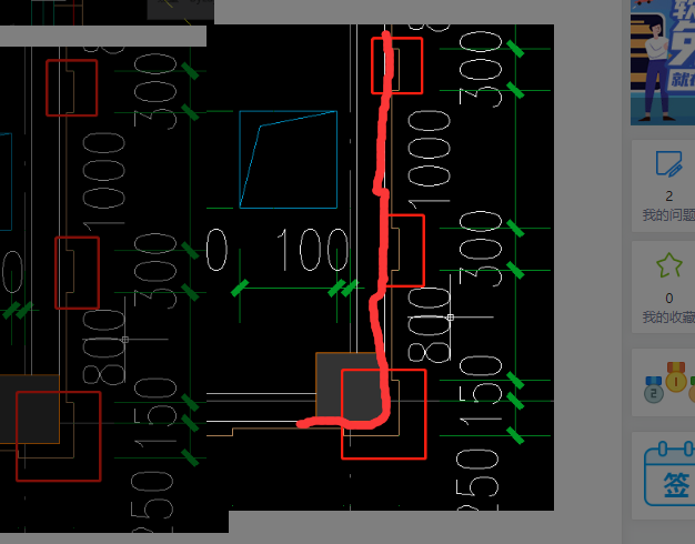

一般是外墻外邊線,墻垛、柱垛是不扣除按紅色線
