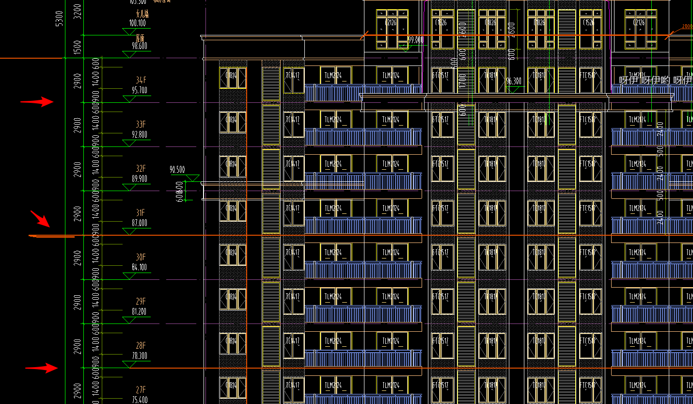

  • 如下圖,28F、31F布置了均壓環,34F還需要布置均壓環嗎?
    均壓環
    2020-06-18 09:35:20 補充
    該建筑為三級防雷   并且設計說明中還有這樣一句話 :利用鋼柱和鋼筋混凝土柱子內的鋼筋作為防雷裝置引下線。結構圈梁中的鋼筋應以地面算起,每三層連成閉合回路,并應同防雷引下線連接。
    是的需要布置
    2.一般均壓帶指超過45米以上建筑 (二類防雷建筑30米 )每間隔一層用建筑物的結構圈梁繞一周焊接,把門窗等金屬也焊接一起~ 《防雷規范》《等電位施工圖集》
    2020-06-18 08:54:41
  • 具體建議按圖紙要求確定
    2020-06-18 08:52:47
  • 需要 均壓環
    2020-06-18 09:13:22
  • 已經達到3層,需要計算均壓環。
