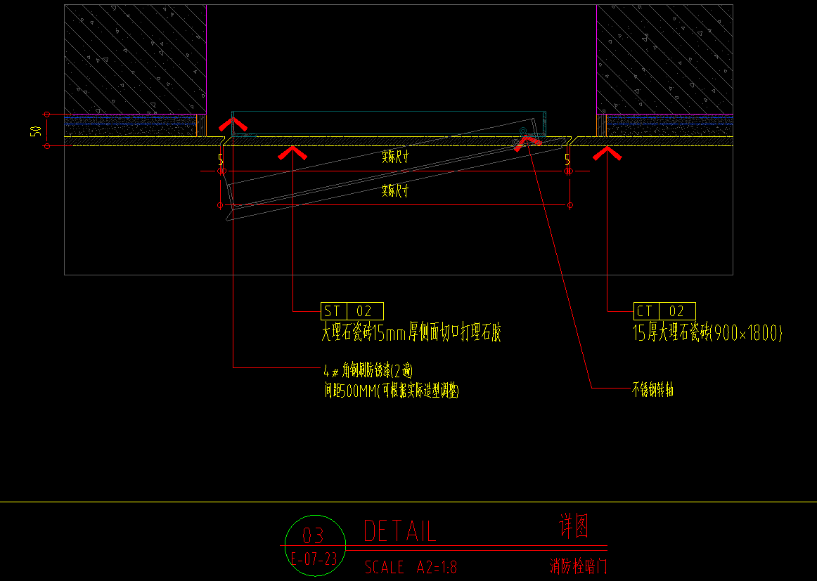

    如圖,消火栓同墻面做法,怎么套定額?謝謝!陜西09定額.
    陜西09定額
  • 選用消火栓的定額就行,與墻面的裝修無關系

  • 可以套干掛石材,五金件費用單獨計算

  • 你好,如果你是計算這個石材墻面的話,那么這個就按照正常的“石材墻面”計算,套取石材墻面就可以(這個應該是粘結而不是干掛)。(至于這個石材內的可開啟門基層,你根據具體的材質進行選擇對應的子目就可以。)

  • 套干掛石材+干掛龍骨;增加轉軸、門鎖。
