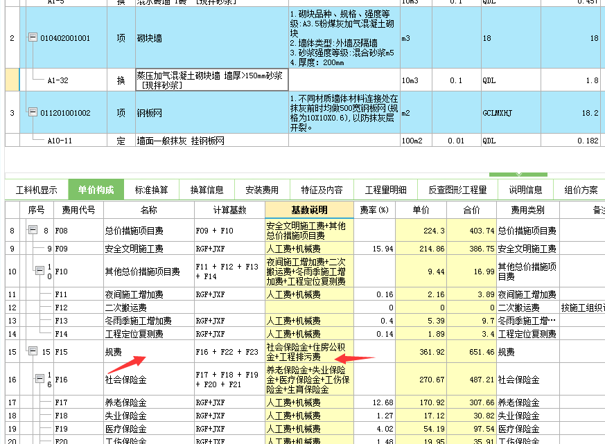

  • 老師 其他項目費要計稅 那 (如暫列金)取費嗎 取了哪些費?計價中怎么看
    2020-06-17 16:57:38 補(bǔ)充
    取費
    2020-06-17 16:58:49 補(bǔ)充
    以上截圖 規(guī)費中不是沒有含其他項目費嗎?
  • 你要理解什么是暫列金!只取規(guī)費和稅金別的不取費,這是個預(yù)估費用,有可能發(fā)生,有可能不發(fā)生,結(jié)算時是要扣掉的
    首次提交 2020-06-17 16:48:01  最近修改2020-06-17 16:49:03 (修改過1次)
  • 放在其他項目,所以記取的是安全文明施工和稅金,河北是這樣,有的地方可能只有稅金
    2020-06-17 17:31:04
