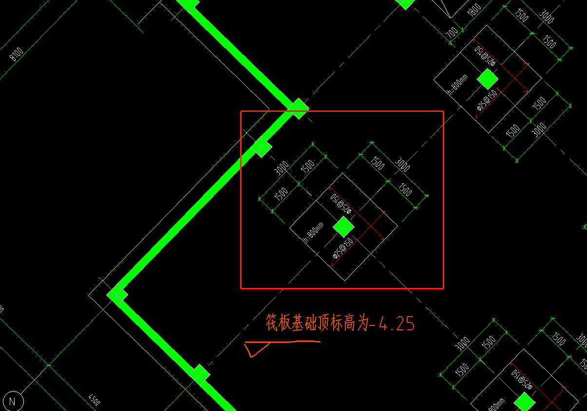

  • 請問一下,下邊是筏板基礎,那這個是什么構件呢?頂標高為多少?
    筏板基礎

  • 看著像樁承臺,但是圖紙沒標明還是和設計確認下
    2020-06-17 15:34:17
  • 應該是柱墩吧,我們之前做過一個類似的工程,柱墩頂與筏板頂平齊
    2020-06-17 15:35:50
  • 應該有大樣圖,或者詳圖,建議結合圖紙看看
    單從上圖看好像是筏板基礎上面的獨立基礎
    2020-06-17 15:38:36
  • 圖紙應該有標注,不是下柱墩就是上柱墩,你在詳細看看圖
    2020-06-17 15:43:54
  • 就是承臺。
    2020-06-17 15:45:02
