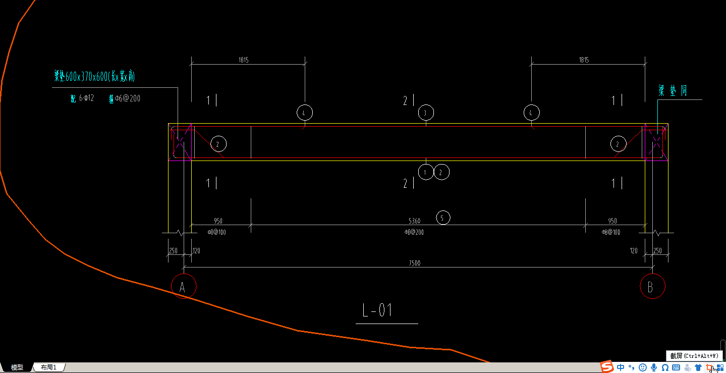

    按平面圖聽標注的長度去畫就可以了

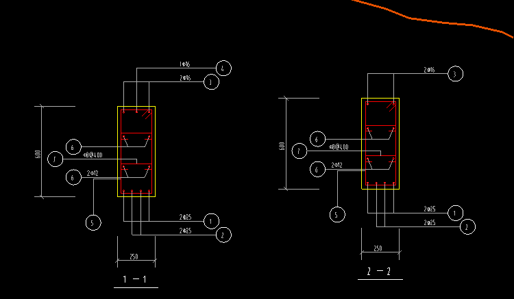

    1-1剖面應該是梁支座附近的,上面中間的一根鋼筋應該是支座鋼筋
    側面的的屬性里的我沒忘記面鋼筋里去輸入就可以了
    側面鋼筋的拉筋在拉筋里去輸入就可以了
    其他 的就是上部兩根據鋼筋、下部4根鋼筋,在梁集中標注里應該都有標注的,

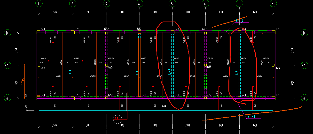

  • 要看到平面才能確定標注信息的。

  • 正常的繪制,然后2號筋設計下彎起形式。
