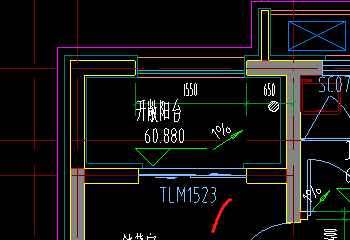

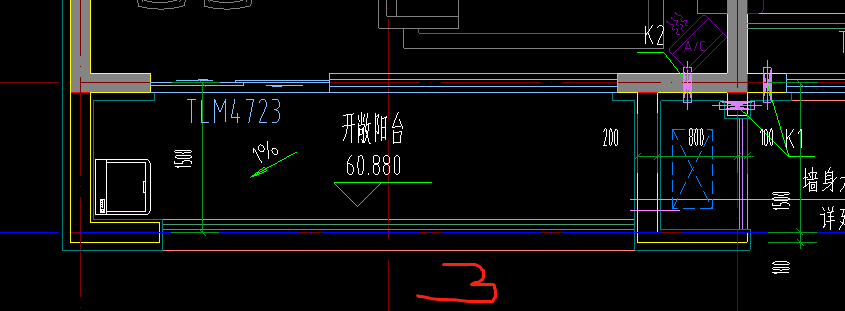

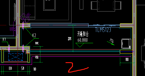

  • 請問圖1、圖2、圖3哪些是主體結(jié)構(gòu)內(nèi)陽臺,哪些是主體結(jié)構(gòu)外陽臺?請各位賜教!
    外陽臺主體結(jié)構(gòu)
全部回答 (5) 首答僅用{{minutesHtml}}
  • 除了3都是結(jié)構(gòu)內(nèi)。
    2020-06-17 11:38:00
  • 1和3在主體外,2在主體內(nèi),看剪力墻
    2020-06-17 11:40:41
  • 1、3主體結(jié)構(gòu)外 2主體結(jié)構(gòu)內(nèi)
    廣聯(lián)達服務(wù)新干線
    建筑行業(yè)快速問答平臺-答疑解惑
    外陽臺
    2020-06-17 11:42:02
  • 1、2是結(jié)構(gòu)性內(nèi)陽臺;3、外陽臺。
    2020-06-17 11:54:54
  • 你好,你這個1、3是結(jié)構(gòu)外,2是結(jié)構(gòu)內(nèi)。主體結(jié)構(gòu)
