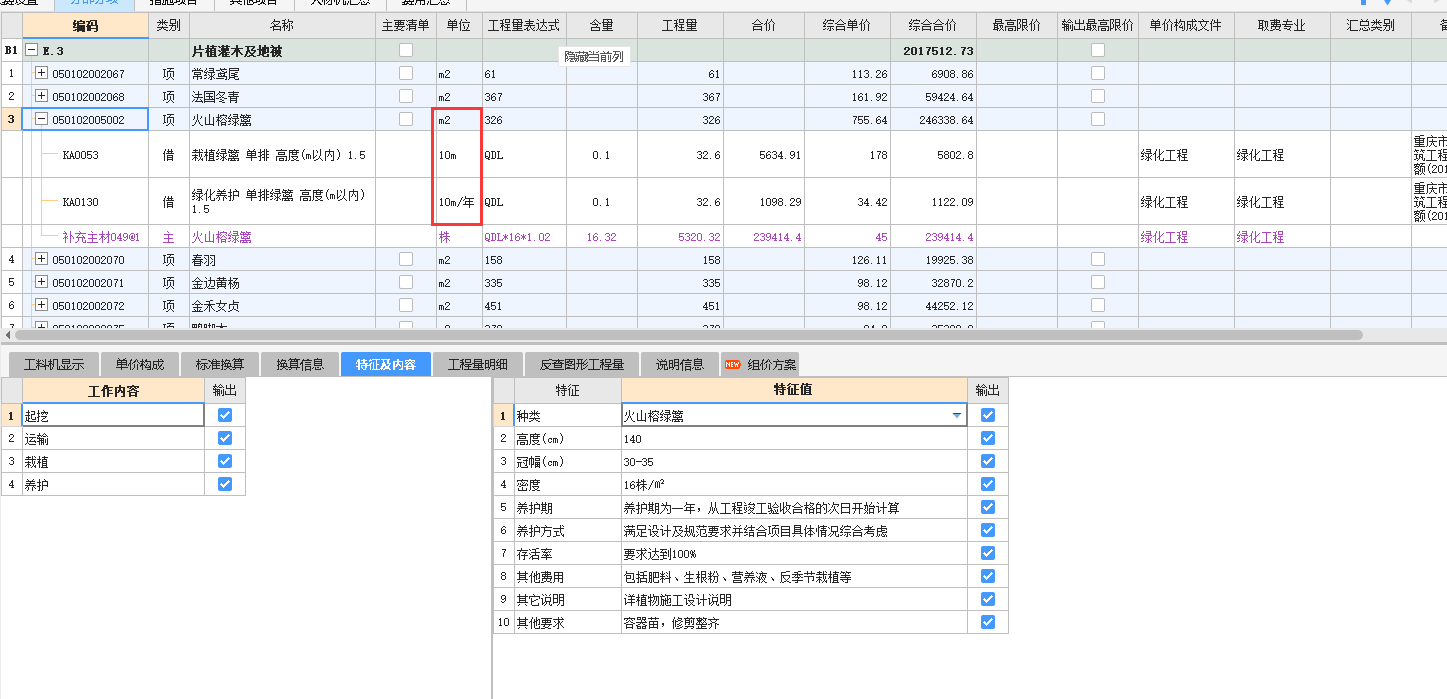

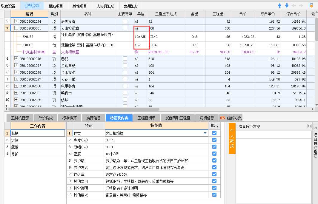

  • 綠化工程栽植綠籬,清單單位和定額單位怎樣換算,單排和雙排栽植1㎡各是多少m呢?
    雙排換算
  • 見圖紙

  • 園林綠化定額中有單排和雙排子目可以套價計算,你也可以看看我的新課件,估計對你提高有一定幫助。2020劉老師帶你學做園林綠化預算-建筑課堂-工程建筑領域實訓教學開放平臺-建筑課堂-工程建筑領域實訓教學開放平臺  https://jzkt.fwxgx.com/front/couinfo/6943

  • 答疑解惑
    各地定額不同看是否能套取片植綠籬或色帶綠籬,最好按平米套項,如都沒有看你們當地的定額對雙排的定義是多寬換算即可。
