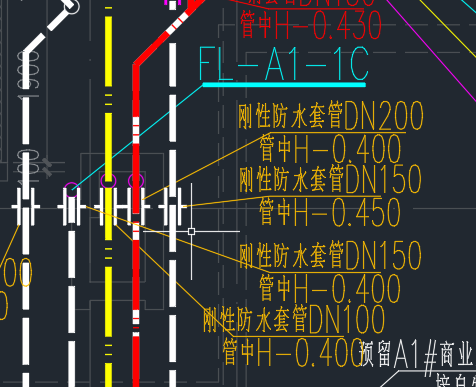

  • 紅色的管DN100的,穿DN200的套管,請(qǐng)問(wèn)有問(wèn)題嗎?

  • 一般是高一級(jí),比如100的管用125的套管,當(dāng)然設(shè)計(jì)了DN200的可能考慮了其他因素吧

  • 大了一點(diǎn),應(yīng)該是DN150的套管就行了。
