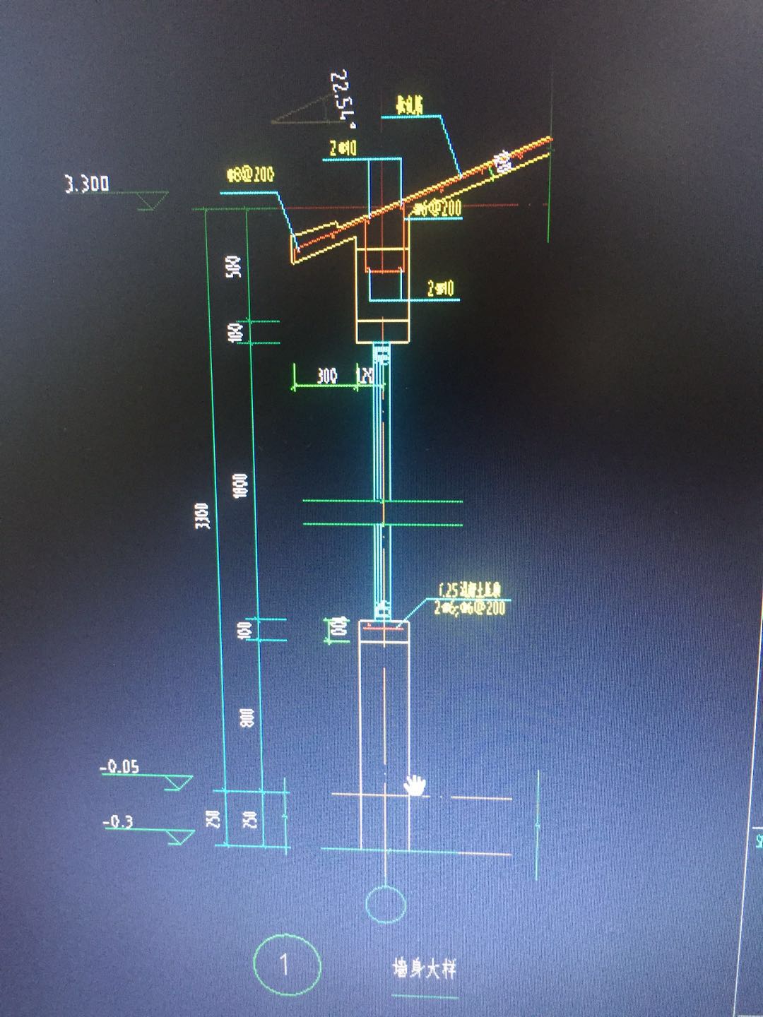

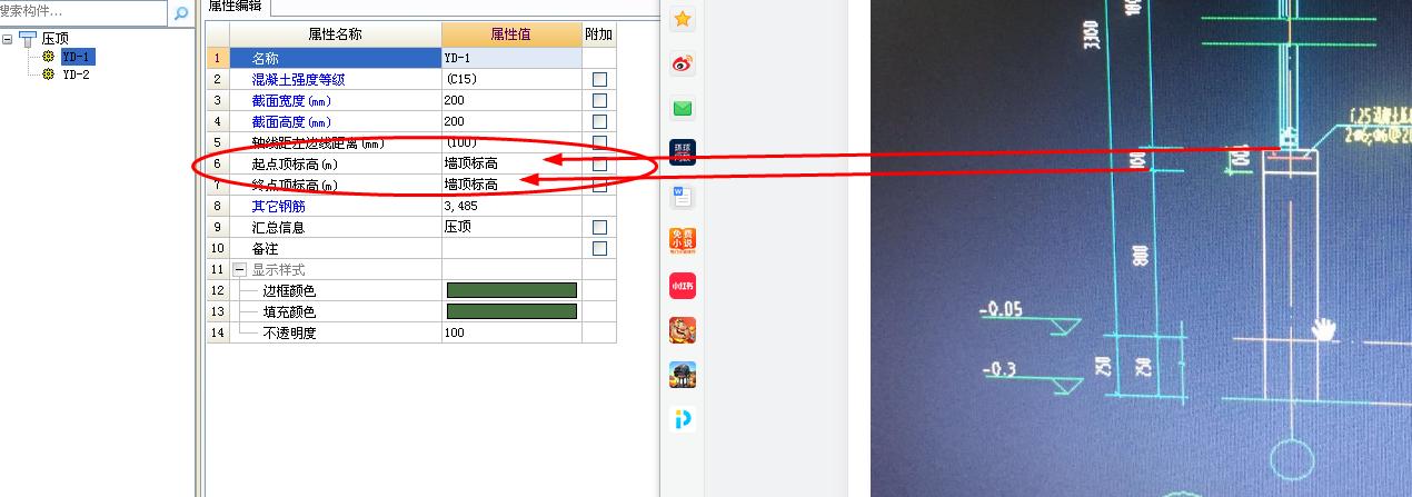

Y 2020-06-17 09:22:12 | 山東省 土建土建計量GTJ | 856查看 2回答
大食代一倍半 專家
答題: 2660 被贊: 1012
頂標高 -0.05+0.9;底標高-0.05+0.8
2020-06-17 09:24:34
陳工 鉆石專家
答題: 202267 被贊: 47648
一般是墻頂標高的。斜的除外。
2020-06-17 09:26:36
