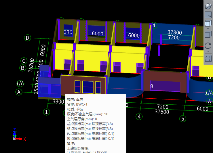

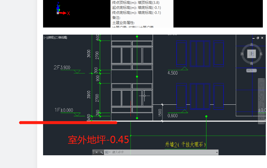

    我建模1層外墻低標高是-0.1, 但是立面圖上,外墻干掛大理石標高,是從-0.45到1.5米。我的墻只有-0.1, 怎么做-0.1到-0.45的干掛大理石呀,我迷糊了,   請各位多多指教,感謝!

  • 把首層的墻復制到基礎層中,外地坪是負0.45的,基礎層中也有墻了,掛石就沒有問題了。

  • 把首層墻復制到基礎層,或者修改墻體標高到基礎頂,然后修改外墻面標高
