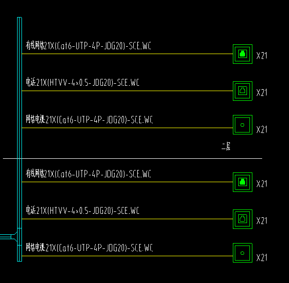

雨荷雨荷雨荷 2020-06-16 18:12:53 | 河北省 安裝 | 308查看 2回答
幸福像花一樣 鉆石專家
答題: 128344 被贊: 30864
需要乘21
2020-06-16 18:17:02
大海 鉆石專家
答題: 98223 被贊: 86633
這是系統圖,管線要到平面圖上去尺量,線路有長有短,不是簡單的乘以21完事。
2020-06-16 19:55:31
