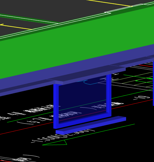

窗上方是挑檐節點,已經有結構梁了不需要布置過梁。

不需要,以后碰到窗戶上面有梁的時候都不用過梁

門上沒有梁還用布置過梁嗎?
求大神,門上面沒有框架梁還用布置過梁嗎
急?。】蚣芰旱渍酶^梁頂挨著,那還用布置過梁嗎????

這個節點中的梁是本層的,在用異型挑檐的時候需要畫進去嗎
請問老師,如果門窗上部離框架梁很近,那么這種情況需要布置過梁嗎?是只要有一點的高差就需要布置么
