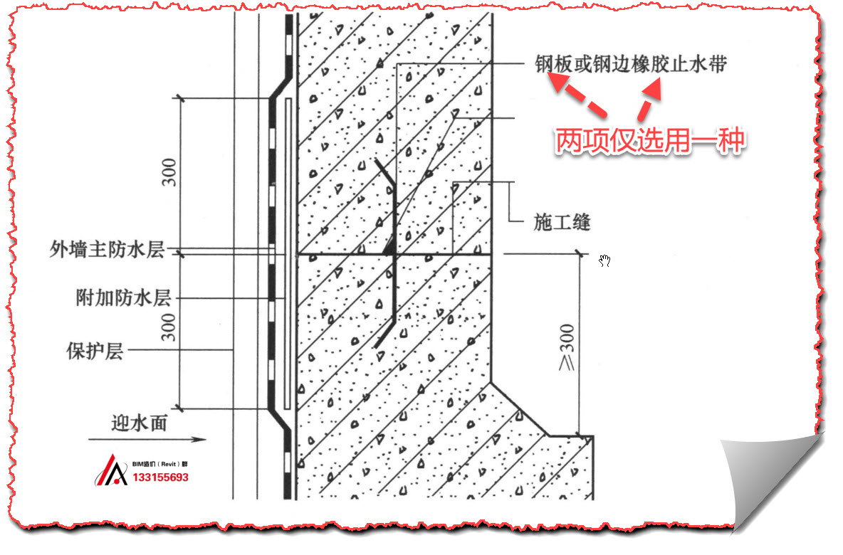

  • 不同時采用
    基礎后澆帶
    首次提交 2020-06-16 19:18:03  最近修改2020-06-16 19:20:52 (修改過1次)
  • 不是同時存在,看相關資料。我遇到過按標高區分的,下部是鋼板止水帶,上部是橡膠止水帶
