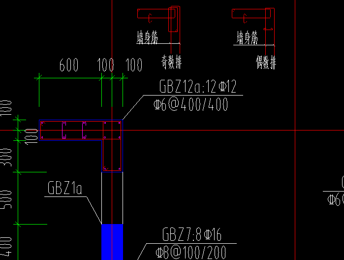

奇數排和偶數排

正常布置暗柱箍筋,在剪力墻屬性里面選擇水平筋是否計入箍筋(GTJ2021版本)

GBZ12a這種奇數排和偶數排的鋼筋怎么設置
