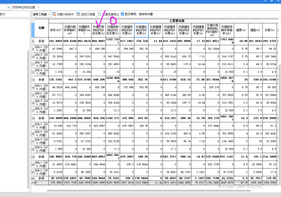

  • 砌體與梁柱交接處鋼絲網的量是哪一個
    鋼絲
  • 下例打鉤是外墻,打圈是內墻砌體
    2020-06-15 11:19:14
  • 一般是計算面積吧,用樓上回復*你的鋪設寬度 如300m   你就用(外側長+內側長)*0.3
    2020-06-15 11:21:24
  • 從外部墻梁到內部墻墻都是
    2020-06-15 11:26:30
