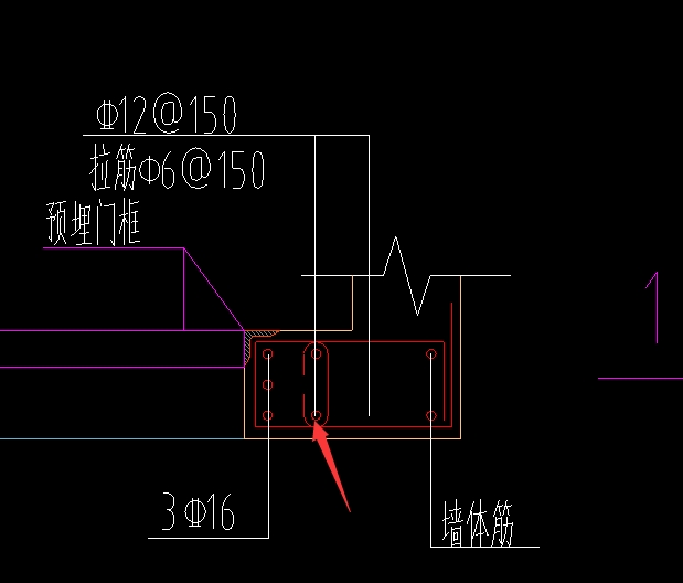

  • C12@150的鋼筋怎么布置
    12的鋼筋是如圖就兩根,還是按間距150布置(間距150布置會有4根)
    12的鋼筋
  • 是按間距150布置,間距150布置會有4根就是對的
    2020-06-15 08:43:26
  • 你這應該是人防門框墻,間距按150布置,兩根是指兩個邊。
    2020-06-15 08:44:25
  •   C12的鋼筋間距150  是垂直方向間距
    2020-06-15 08:44:30
