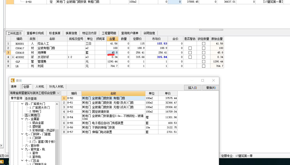

  • 請問地彈簧消耗量可按實際調整?怎么知道實際是多少?從那里看出?
    定額規則如下:
     (一)全玻璃門扇安裝項目按地彈門考慮,其中地彈簧消耗量可按實際調整。
    消耗量
  • 可以調整數量
    2020-06-14 21:51:29
  • 定額中的數與設計圖要求計算出來的數對比而得增減數量。
    2020-06-14 21:58:26
