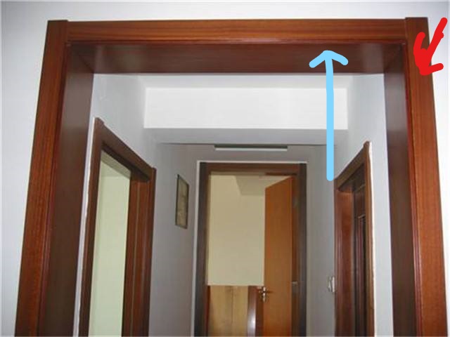

  • 算木門套,是不是要分開算門套線和紅色的箭頭的線條?
    門套線
  • 現在都是套成品門套,這些都是成本一次下來的,所以不用分開算了

  • 你好,門套分“貼臉和筒子板”兩部分的,如果你們當地是按照面積計算的話,那么你這兩部分都是需要計算的。
    2020-06-13 21:24:15
  • 成品門安裝一般包括了門套,不另外計算。
