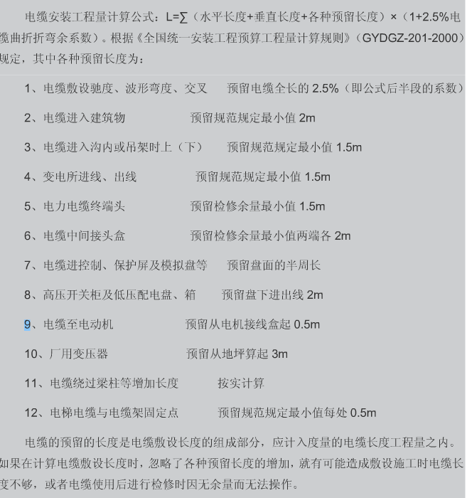

    一般來講控制電纜頭需要看是否控制電纜進(jìn)箱柜,如果進(jìn)箱柜或者接電機(jī)是需要預(yù)留的,本身電纜頭不需要預(yù)留定額里給的電纜頭預(yù)留是維修預(yù)留。可以參照下表預(yù)留長度

  • 控制電纜的電纜頭 不需要考慮預(yù)留長度,應(yīng)該是包含在 定額含量中了 。

  • 同電力電纜頭一樣,需要預(yù)留

  • 沒有預(yù)留長度(不需要計(jì)算)

  • 需要考慮松弛系數(shù)1.025
