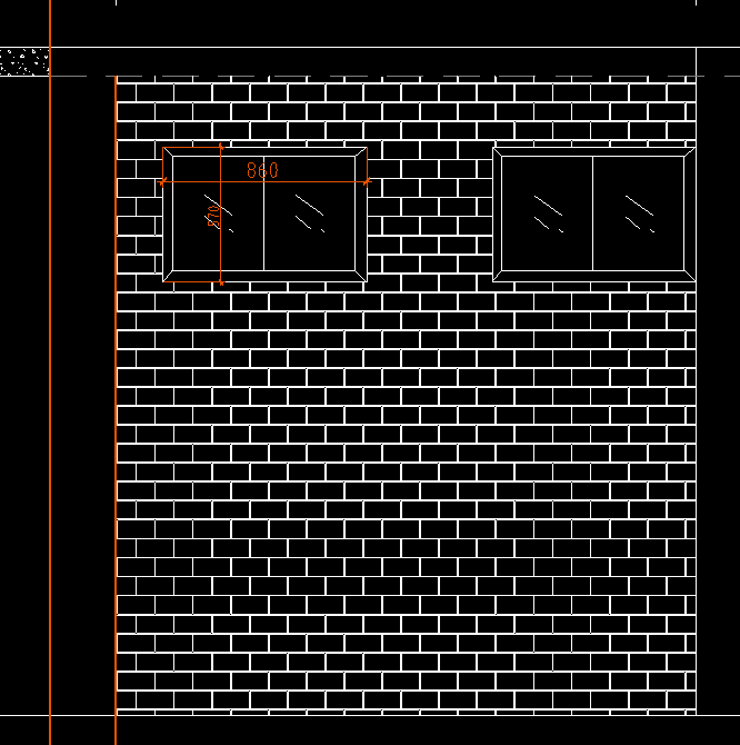

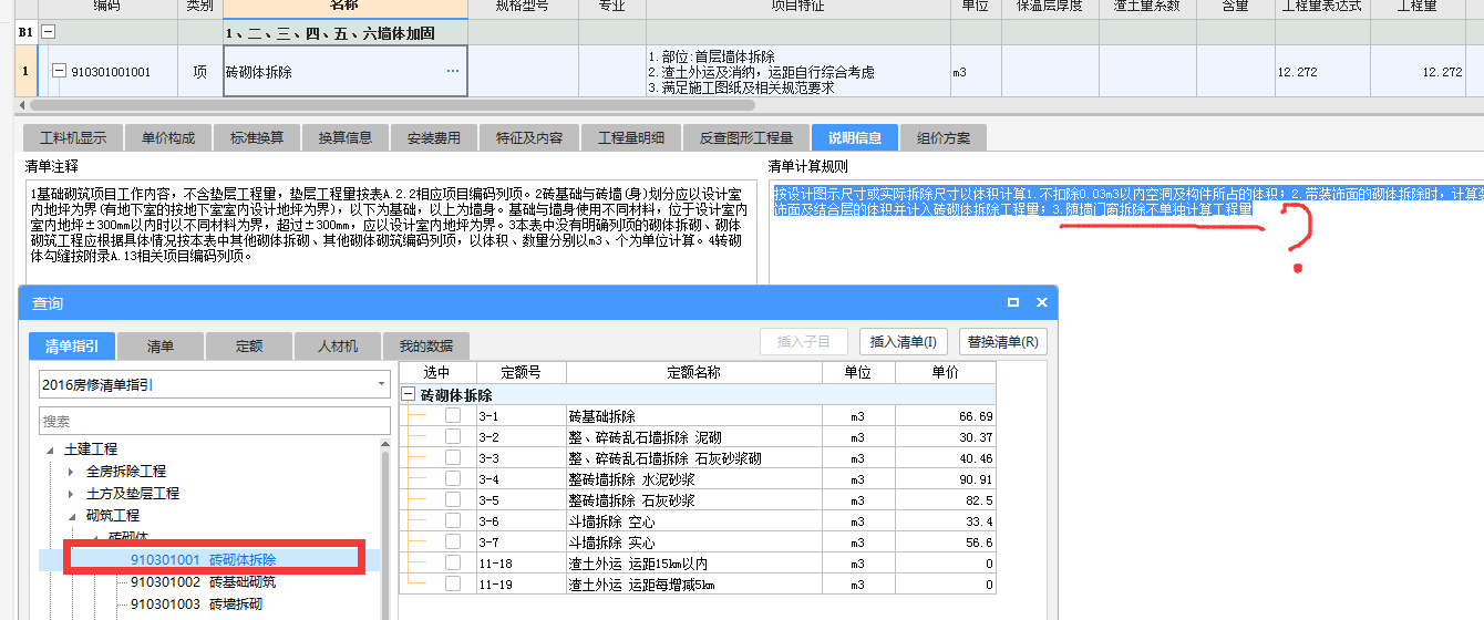

    請問,“2012北京修繕定額”請問,磚墻拆除時 體積計算工程,不太懂。
    1、拆除磚墻  扣除  窗   所占工程量?   還是不扣除?
    磚墻拆除肯定要扣除門窗的工程量,以立方米計算,拆除門窗定額子目有拆除門窗的定額字母,拆除不要忘了垃圾清運(yùn)和消納,這兩筆費(fèi)用非常巨大的。
    2020-06-13 16:36:31
  • 可以單獨(dú)列項(xiàng)拆除的!
