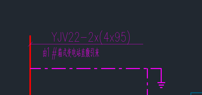

請問,下圖中的電纜是從相變引來,那這跟電纜的電纜頭只有一個嗎,相變里的那個頭不算嗎?

二個頭
都是需要 計算的

一根電纜至少兩個頭
