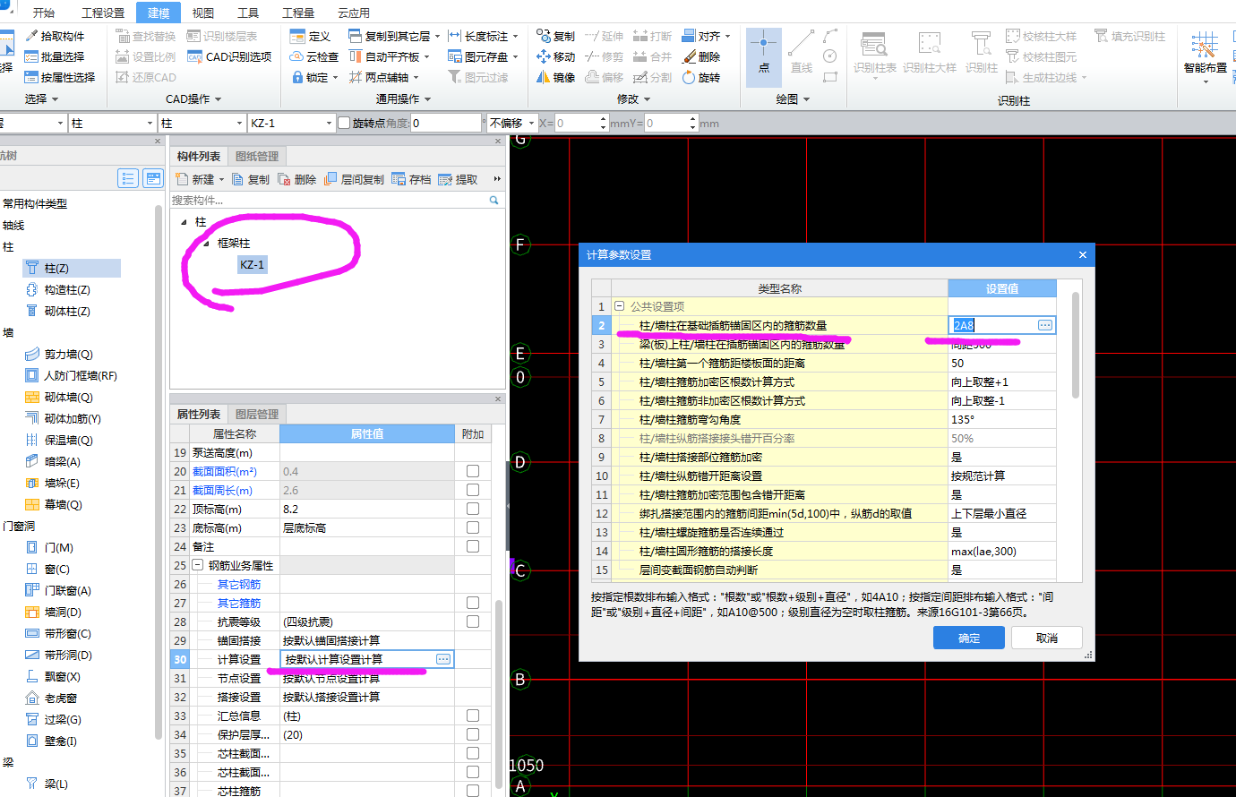

cherry 2020-06-11 15:16:14 | 陜西省 土建土建計量GTJ | 521查看 2回答
天海一線 黃金專家
答題: 42465 被贊: 8959

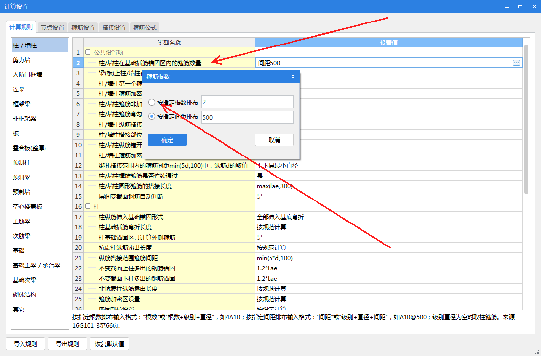

這是基礎內的箍筋,在計算設置里面設置
