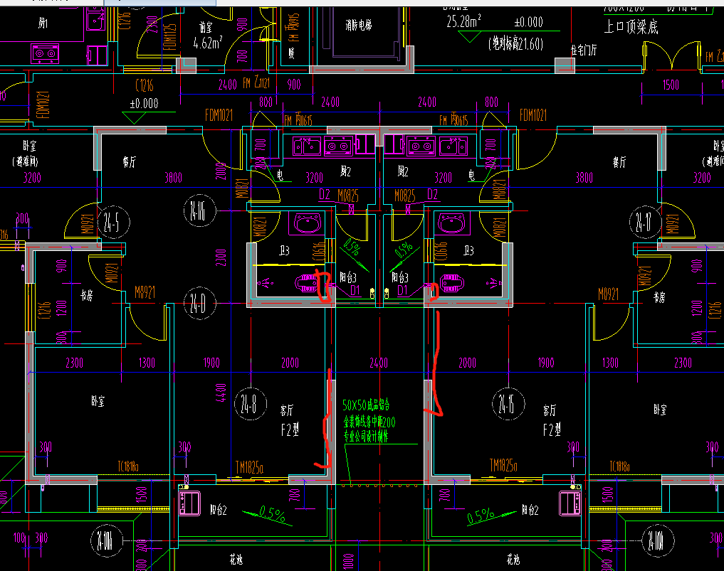

  • 衛生間墻厚是250的、那衛生間畫防水反沿別人為什么畫兩百的呢
    墻厚衛生間墻
    2020-06-11 10:13:09 補充
    紅線是要做50厚的保溫的、那50的保溫會直接延長到衛生間嗎、別人才會畫200的厚
  • 他畫錯了
    2020-06-11 10:13:05
  • 沒猜錯的花50應該是保溫,保溫是在結構完成以后才做,200厚反坎無誤
    衛生間圖紙一般設計有保溫,實際施工大多不做
    2020-06-11 10:16:28
