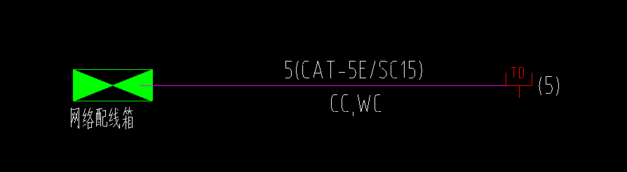

  • 綜合布線工程中,5(CAT-5E)前面的系數(shù)5是代表5根嗎?
    系數(shù)如圖
    2020-06-11 09:37:31 補(bǔ)充
    如果是5根,最后得出的工程量需要乘以5嗎

    是的,5根
    意思是從網(wǎng)絡(luò)箱出來(lái)到分別五個(gè)網(wǎng)絡(luò)插座,分別是五根線。這五個(gè)網(wǎng)絡(luò)插座應(yīng)該是不在一個(gè)位置,要分開算量的。

  • 是五根的意思
