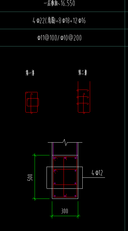

蜀江 2020-06-10 17:19:58 | 四川省 土建 | 825查看 2回答

按下面圖畫就行了 那個是分解給你看的而已

你這個有點復雜了。第一排第二排重疊時可以考慮間距減少一半,不重疊時可以考慮錯位畫。畫出來影響鋼筋量不大你可以試試

請問一下各位老師約束邊緣柱箍筋兩排的問題
這種兩排鋼筋相同的,框出來的藍色部分是否可以直接將箍筋間距改為100,剩下的箍筋是否仍然是200的間距?
