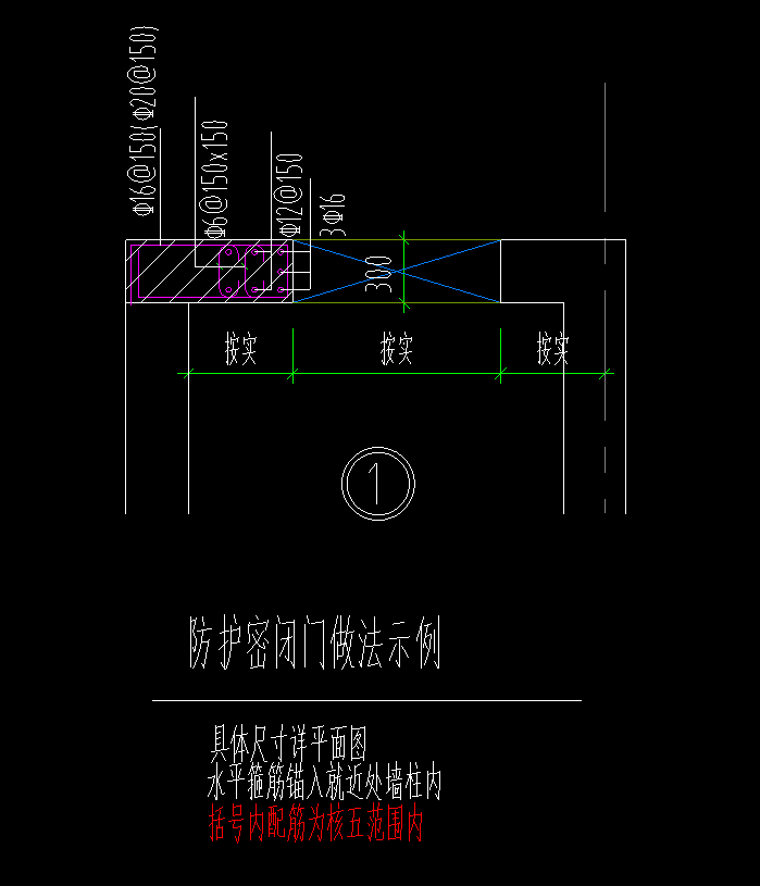

圖紙上說的是按實際,如果右側有柱就不需要再布置,根據圖紙實際位置標注尺寸判斷。
2020-06-10 17:03:47
人防門框墻圖紙未標明拉筋規格,是按照剪力墻拉筋計算還是按照人防門框墻的配筋圖計算
請問這個1#筋 是一邊18C25,還是兩邊加起來18C25?(人防門框墻)
人防地下室頂板厚度與一層配筋圖中的板厚度標注不同,請問是按人防板厚度還是按一層配筋圖中板厚度?謝謝!
None
有人防門框墻時柱怎么布置?
詳人防門框墻配筋部分的柱還需要嗎?還是這個柱只需要右邊部分?
人防門框墻
圖中有說明,門邊柱為墻或柱時已有配筋時,按照已有配筋施工是指什么意思,人防門框墻鋼筋與剪力墻鋼筋重疊嗎?還是按照墻配筋繪制?還是按照本圖中鋼筋繪制?本圖箭頭所指位置是什么鋼筋?箍筋?什么樣的箍筋,有點不理解
