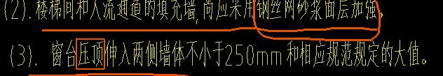

月貝凡 2020-06-10 11:31:19 | 山東省 土建 | 757查看 1回答
GXZ 鉆石專家
答題: 233440 被贊: 44361
可的,如果是通長及計算鋼筋,用圈梁定義布置。
2020-06-10 11:34:17
窗臺壓頂用過梁和圈梁畫都可以?
用過梁繪制就需要把兩端伸出改為0?用圈梁和過梁畫都自動和砌體墻扣減了吧?計價的時候套誰的?套圈梁還是過梁還是壓頂
請問,窗臺壓頂是用過梁、圈梁、還是其他-壓頂繪制
請問,窗臺壓頂是用過梁、圈梁、還是其他-壓頂繪制,不同方法布置會不會影響計價
這個可以用過梁來布置嗎
我用過梁定義壓頂請問怎么讓過梁生成在窗下?
GTJ2018,只能自動生成洞口過梁,不能自動生成壓頂嗎?
在自動生成過梁那個界面沒法選擇高度,只能默認在洞口上方,過梁完成后在屬性里面可以調整高度到洞口下方,難道壓頂都是這么畫的?
