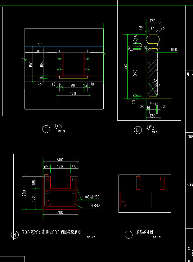

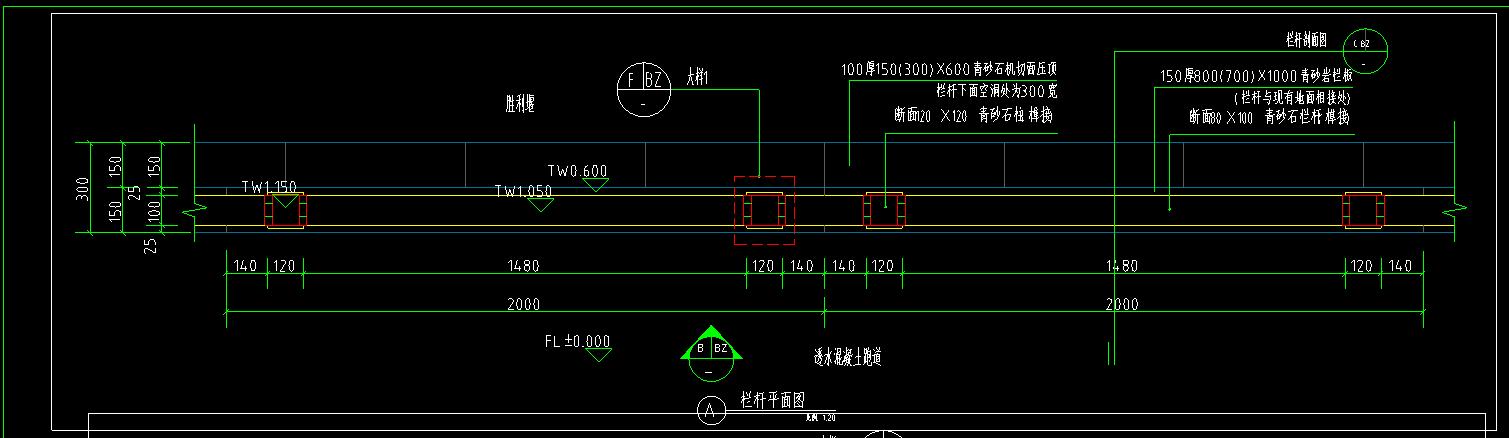

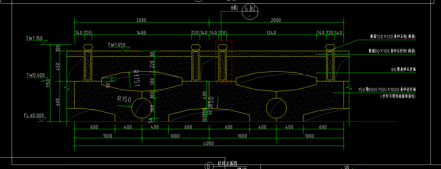

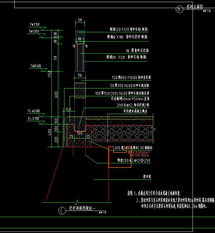

  • 青砂石欄桿怎么套四川15定額
    青砂石都是將石料運至現場加工的,不是成品。請問怎么套定額
    15定額
    套定額
    廣聯達服務新干線
    可以套用近似的欄桿子目換算主材處理,也可以直接以成品價格來處理.
