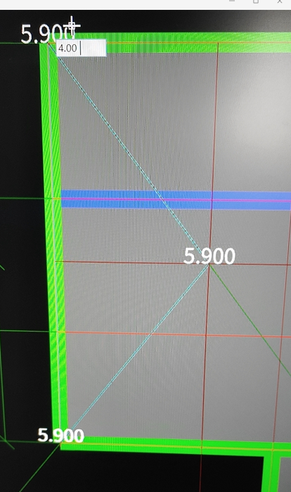

  • 老師們三點定義斜板標高修改不了
    三點定義斜板
  • 輸入新的標高,回車繼續下一個的輸入。
    2020-06-10 08:08:05
  • 修改三個,不能修改一個,修改一個確認以后,再確認確認
    2020-06-10 08:15:13
  • 可以的,雙擊要修改的標高——刪除原有的——輸入新的——確定——再其余另外2點也是這樣設置可以
    2020-06-10 08:27:21
  • 你好,三點變斜只能修改板一邊兩個數值,若一邊有三個數值,建議選中板右鍵分割,然后再分別設置即可。你按照正常的進行輸入,應該沒有問題的。你是不是那塊操作有問題呢。
