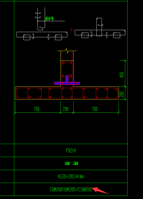

  • 這種箍筋/拉筋是什么意思?如何設置?
    箍
    2020-06-10 10:22:32 補充
    箍筋

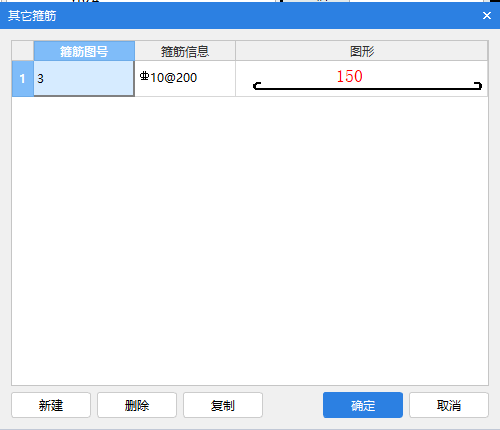

  • 有墻水平筋通過時,只布置拉筋,不布置外箍筋。應該是有A、B層箍筋隔一布一的做法。分別畫出不同的箍筋和拉筋信息,不能直接畫出來的,可以在其它鋼筋里輸入
    首次提交 2020-06-09 18:24:53  最近修改2020-06-09 18:26:23 (修改過1次)
  • 箍筋間隔布置
