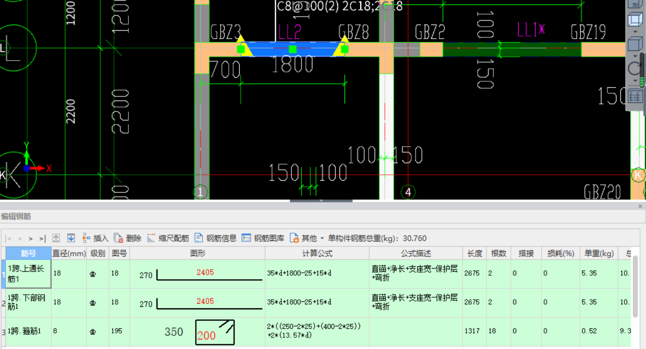

  • 連梁鋼筋長度怎么不對
    連梁
    為什么連梁鋼筋長度中支座寬度是0?
    像這種情況,鋼筋長度應該是凈長加兩個直錨吧??
    兩個直錨,剪力墻覆蓋暗柱
    2020-06-09 16:16:42
  • 連梁一端沒有和暗柱相交,所示計算式是,減去一個保護層,再加一個彎折。
    這種情況應該是凈長加兩個直錨(直錨長度不夠時,到暗柱邊,再加一個彎折)。
    2020-06-09 16:14:46
  • 1800洞口寬的連梁,鋼筋長度,2675了。
    2020-06-09 16:15:18
  • 我猜因為你左側GBZ3里沒有畫墻
    2020-06-09 16:15:19
