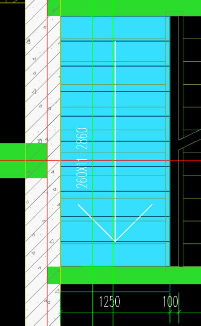

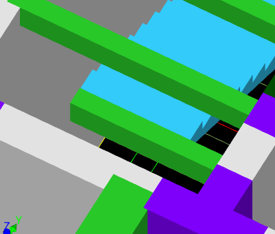

如圖,如果我畫到梁邊,動態(tài)觀察是這樣的

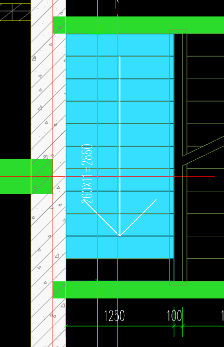

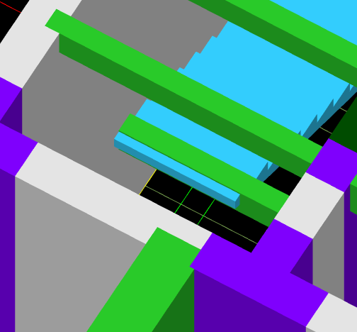

如果我畫到這個位置,動態(tài)觀察是這樣的
怎么畫對呢?

一般是畫到梁邊,三維顯示的時候,會多一個臺階與梯梁相交。

畫到兩邊

結(jié)合樓梯大樣就很清楚了
