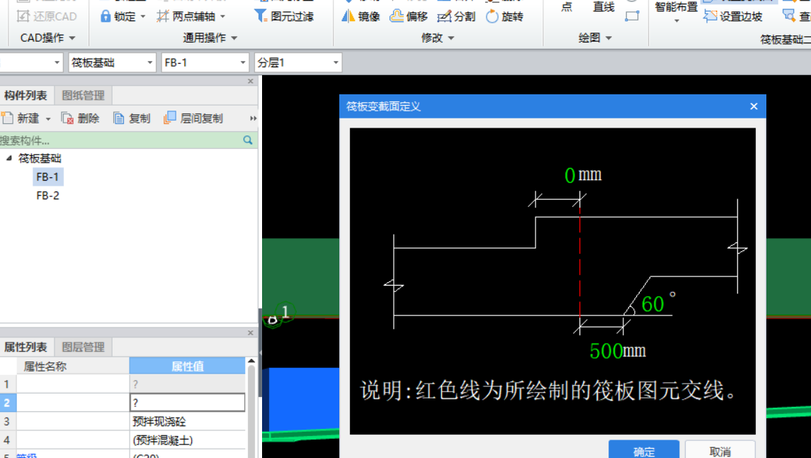

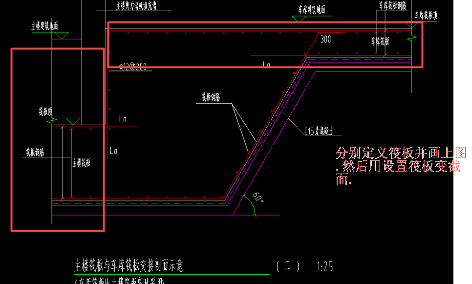

分塊布置,用右邊塊設置邊坡。
2020-06-09 14:09:15
52赫茲 專家
答題: 1378 被贊: 481
三點變斜
2020-06-09 14:15:27

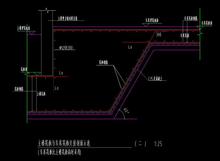

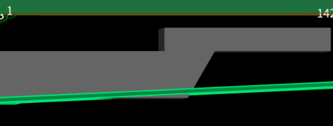

如何設置這種變截面
這種變截面怎么設置
請問這種筏板變截面怎么設置
各位老師 像這種變截面應該怎么設置?
2021-07-08 10:19:54 補充這種變截面怎么原位標注?
請問這種筏板怎么設置 變截面設置不了
筏板變截面設置
請問這種情況下的筏板變截面應該怎么設置,紅框是變截面的范圍,藍框以內是一個標高,以外是一個標高,謝謝
