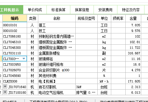

我套的預制輕鋼龍骨隔墻板子目,這個里面是加主材巖棉板還是改材料?含量怎么填寫?謝謝
米老鼠 鉑金專家
答題: 68558 被贊: 11347
你套的應該是預制隔墻板的子目,直接用預制隔墻板的定額價與實際防火巖棉的單價找價差
也可以直接用巖棉的材料去替換定額中預制隔墻的材料,含量還是參考預制隔墻的材料含量去計算就可以了
