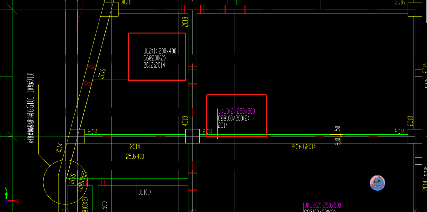

如圖,基礎為獨立基礎,基礎頂標高-0.7,此圖JKL、JL標高為-0.7

是的,一般JL用基礎梁,JKL用地框梁.
