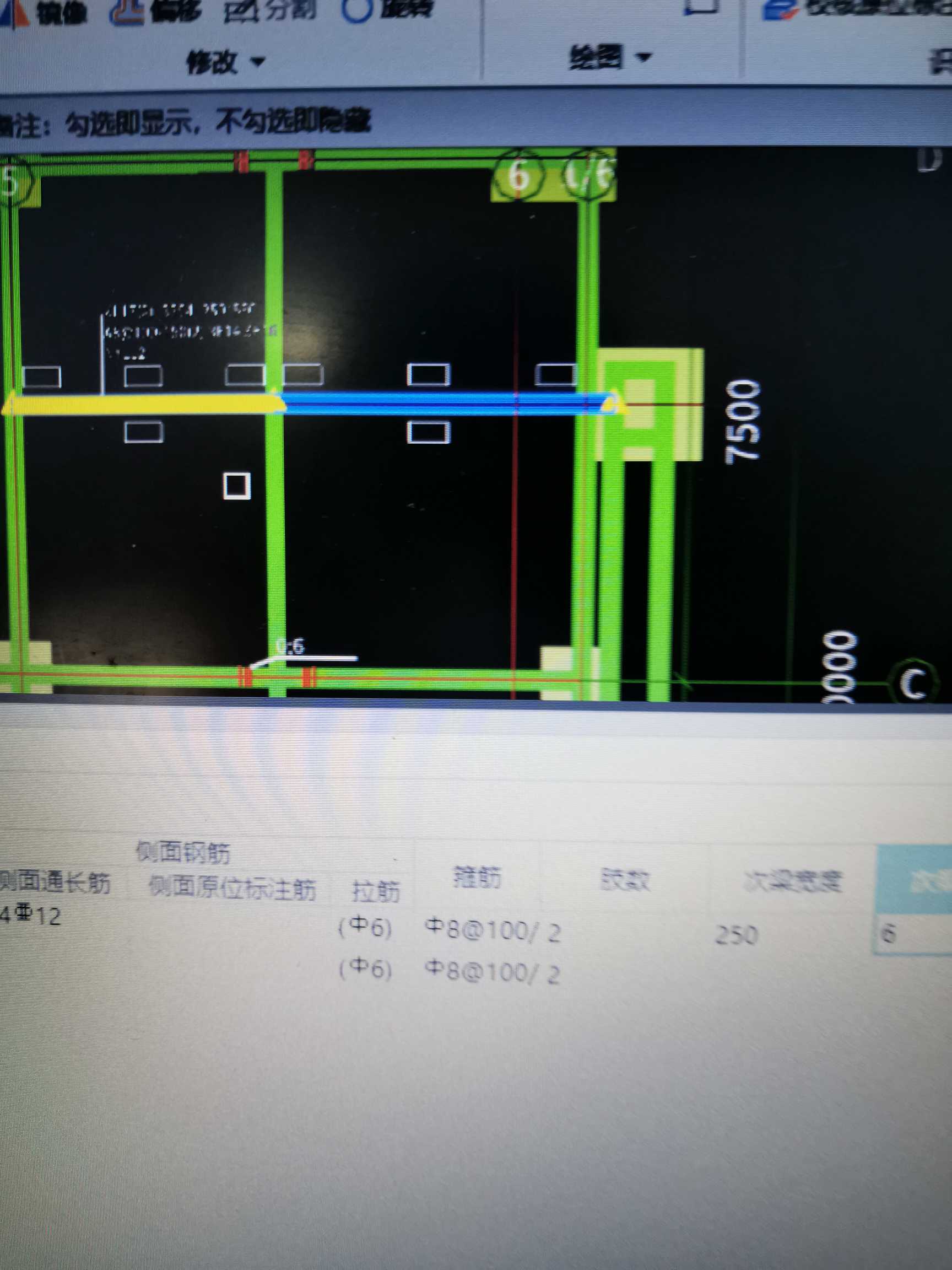

  • 為什么有的梁負筋可以繪制上,有的不顯示呢?
    負筋梁負筋
  • 什么梁的負筋呀,梁的負筋就是支座筋呀。
    2020-06-09 10:19:03
  • 問:土建計量GTJ中,為什么次梁加筋/吊筋在圖元上不顯示?
    原因一:次梁加筋/吊筋只有使用【生成吊筋】自動生成的才會顯示,次梁加筋/吊筋在原位標注中輸入不會顯示,次梁加筋在計算設置中設置的也不會顯示,但是工程量會計算,可以在編輯鋼筋進程查看。
    原因二:次梁加筋/吊筋被隱藏了,在梁界面---梁二次編輯中---【顯示吊筋】勾選即可顯示。如圖:
    2020-06-09 10:19:50
  • 自動生成的,可以顯示,表格中輸入的,不可以顯示,但工程量在表格中查看。

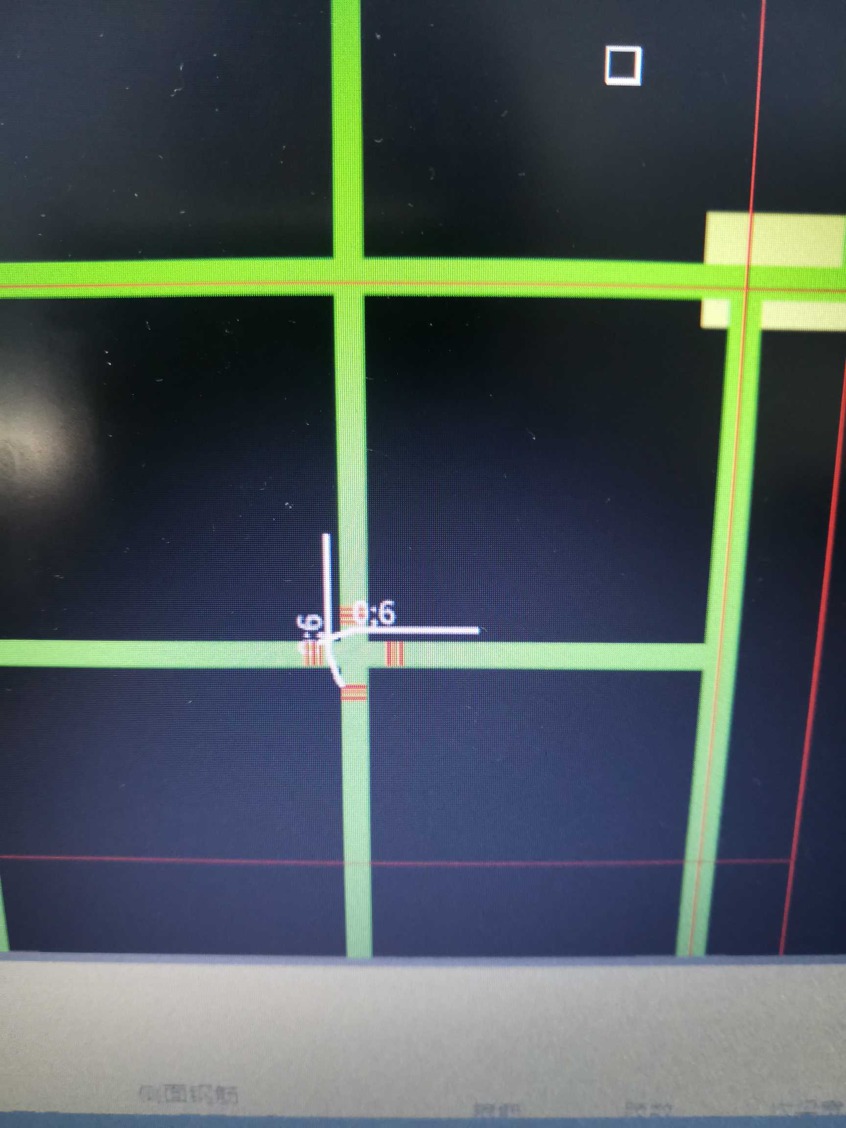

  • 首先糾正一下,這個顯示的是梁附加筋。一般在主次梁交接處,做加筋處理;軟件可以自動生成,有時候往往跟圖上不是一致的,需要刪除一下;也可以在主梁原位標注時候在次梁那輸入
