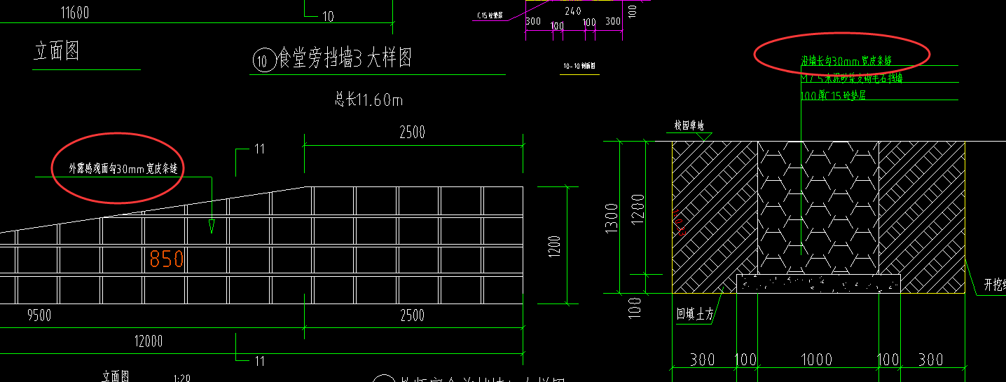

咿呀 2020-06-09 09:43:39 | 云南省 土建 | 366查看 1回答
bain-wei 專家
答題: 8340 被贊: 3165
墻面勾縫,按面積計算
2020-06-09 09:45:28
