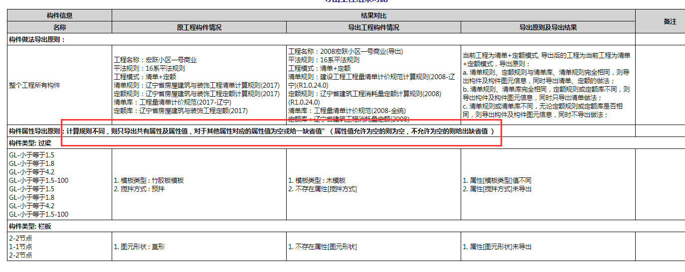

    請問在圖形算量中,選用08定額計算規則或17定額計算規則時,兩種計算規則做出的工程量有區別嗎,之前是用17定額做的工程,后來建設單位要求用08定額,計價部分肯定得重新套項了,那工程量那部分還需要重新導出一份08定額計算規則的圖形算量嗎?還有圖片中的那段話是什么意思,沒怎么理解懂算量
    08和17定額的計算規則就算是一樣的,也建議你重新付出套做法,這樣導入計價軟件時才可以導入,要不因為定額庫不一樣是不能導入到計價軟件里的
